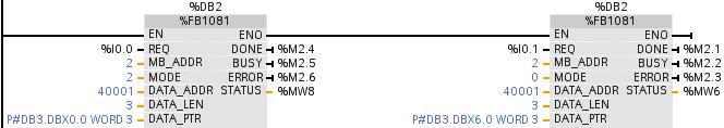

S7-1200作主站的Modbus RTU通信
S7-200和 S7-1200可以实现Modbus RTU通信,它们可以作通信中的主站,也可以作从站。S7-1200需要增加一块RS485通信模块。
在下面的例子中,S7-1200作主站,S7-200作从站。
在S7-1200的初始化组织块OB100中调用MB_COMM_LOAD指令(FB1080),来组态通信接口,设置通信的波特率、奇偶校验方式。
MB_MASTER指令(FB1081)用于主站的Modbus通信。在REQ输入(见图1)的上升沿,将数据发送到从站。
MB_ADDR是站地址。MODE用于选择Modbus功能的类型。DATA_ADDR是要访问的从站数据的起始地址。MODE和DATA_ADDR一起确定报文中的功能代码。
DATA_LEN是要访问的数据长度。DATA_PTR是要读取或写入数据时用到的本站的源地址或目标地址。DONE为1表示操作已完成,BUSY为1表示正在处理任务。
图1

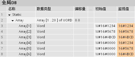

在S7-1200的数据块DB3中生成一个数据类型为Word的数组,设置该数组前3个元素的初始值。
接通和断开S7-1200的I0.0外接的小开关,图1左边的指令将DB3的前3个字(见上图)写入S7-200的VW100~VW104。接通和断开S7-1200的I0.1外接的小开关,图1右边的指令读取S7-200的VW100~VW104,然后保存到图2下面的3个字中。
S7-200的V存储区被默认为有断电保持功能。用状态表可以看到S7-1200的数据被成功地写到了VW100~VW104。
