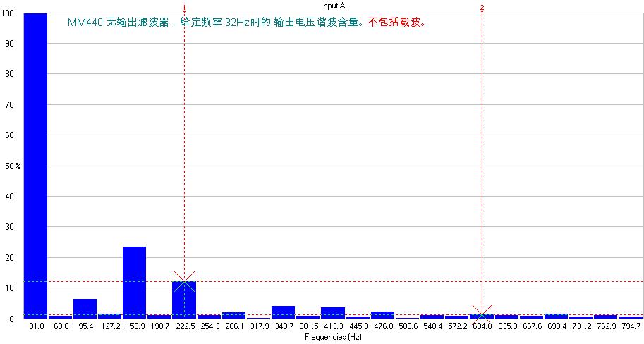

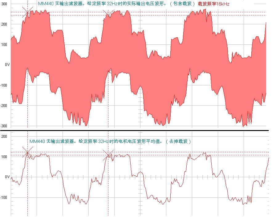

我觉得首要问题是输出线的泄露电流没能通过正确的通路返回变频器造成的。
下面是一台MM440变频器工作时的输出电压波形(单相的、电机处的。)
这是它的谐波频率分布。
你应该确保电机外壳、电机屏蔽电缆直接连通到该台变频器的出线端下侧的PE。让所有泄露电流通过Y电容返回到直流母线的中点。
