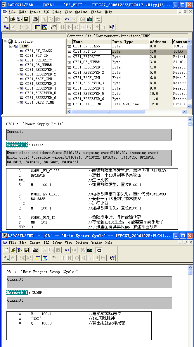

念念吥忘兄弟:很抱歉,今天才看到你的回帖,我表示歉意!首先你的CPU要支持这个电源中断功能,我记得S7-400才支持这个功能,对应的中断是OB81。它的机理是这样的:当电源(PS)有故障时,这个故障事件触发操作系统去执行OB81一次,当电源(PS)故障消失时,这个事件又触发操作系统去执行OB81一次!如果我们要知道是否PS故障了,我们可以写点程序,先在OB81里面写点:故障发生时,置位M100.1;故障消失时复位M100.1;然后把它的故障代码读下来!HMI也可以读这个地址,来作为HMI的电源故障显示!在OB1里面或其它地方也可以写点程序,可以用来作为控制柜上面的报警指示灯的驱动!如贴图:(仅供参考)
