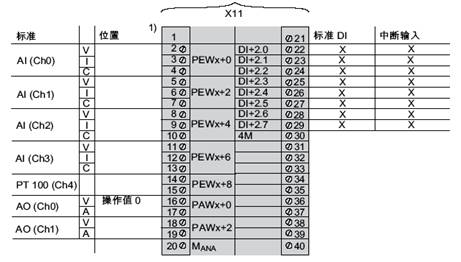

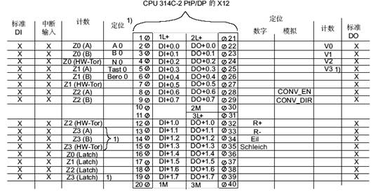

无论是S7-200还是S7-300/400,系统的IO地址分配在热线上的询问度和关注度一直居高不下。问题来了,电话那头依旧是焦急的声音:“新买的314C集成的DI有输入信号1,指示灯也亮了,为什么在STEP7中却监控不到?”以前听到客户类似的描述,无非是地址分配、模板供电、接线、前连接器松动或U型连接器等出现异常,习惯性的帮助客户一一排查以上疑点,出乎意料未发现异常。紧急时刻想到了314C的技术规格,希望能从中发现蛛丝马迹。
S7-200系统的IO扩展模块一旦安装在导轨上,模块的IO地址便已确定且不可修改,除非改变各个模块的安装顺序。S7-300系统的扩展模块却有所不同,硬件组态完成之后,相应的IO地址不但支持修改,并可按照项目要求自行分配,可谓非常灵活。而CPU314C可以说是一枝独秀,虽然其地址同样支持修改,但地址排列却不走寻常路。CPU314C集成24DI/16DO,以及5AI/2AO,其集成IO的连接器X11和X12分别如下所示:
X11是靠近CPU通信口的连接器,如果系统水平安装的话,X11在左X12在右。按照常理,集成的IO地址应按照从左向右以从小到大的顺序排列,实际情况却恰恰相反。技术规范中对IO地址有详细描述如上图所示,X11的DI地址默认排列在X12的DI地址之后且不能修改,如果集成IO默认的DI地址是从124―126,那么X11的第一个DI通道的地址是I126.0,而X12的第一个DI通道地址是124.0。集成的DO、AI/AO与其它紧凑型CPU类似,不存在这样的特殊分配。
如果不仔细研读技术规范中对IO地址分配的描述,不论是客户还是工程师,都可能犯这样的错误。因此在任何时候都不能忽略的技术规格中的边边角角,也许让人觉的枯燥乏味,也许令人昏昏欲睡,却有大量知识点隐藏其中,正如老子所说“天下难事,必做于易;天下大事,必做于细”。
