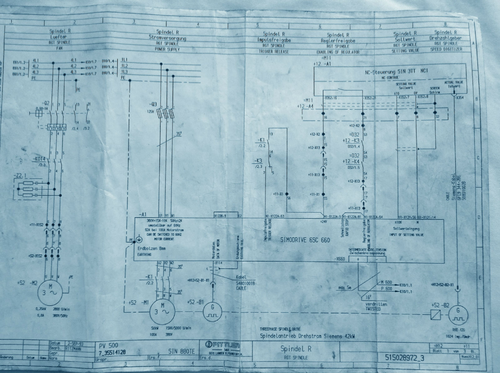

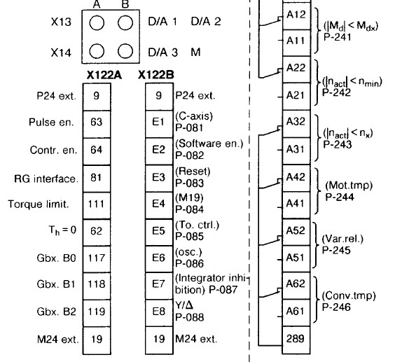

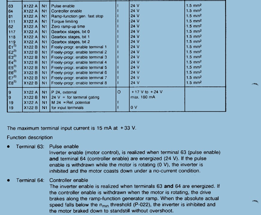

大侠,请帮帮忙,N1-X122A:63和N1-X122A:64在图纸中的作用
SIMODRIVE 6SC 660现已改为MM440控制,63和64在MM440中分别接的5和6,图中9接MM440中9,应如何修改相关参数
