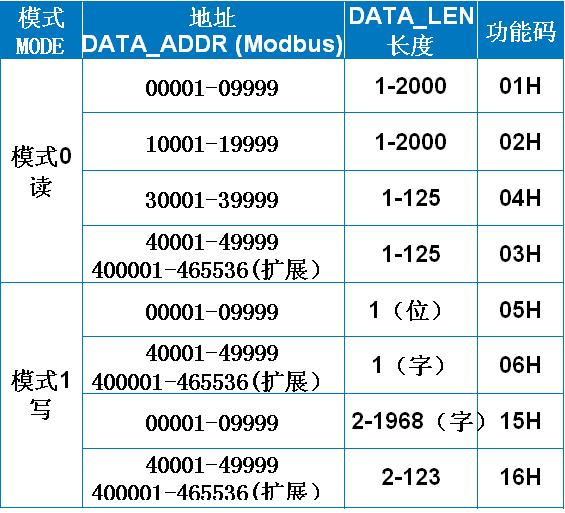

quote:以下是引用西周在2011-07-31 21:29:32的发言:
S7-1200 Modbus Master 读写块由模式、地址和长度来决定功能码,如图所示:
