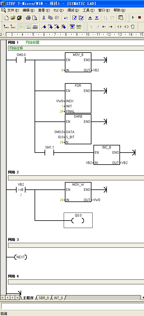

刚刚有空随手写个。不知道有没有错。
上面的参数常数24表示连续的多少个点。该例中是I0.0起的24个位。
