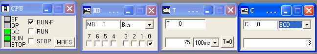

楼主,问题解决没有??!!<原因出在你没有很好的理解PLC的循环扫描的工作原理>
若没有,请参考如下程序:
Network1:
A M 0.0
AN M 0.1
L S5T#10S
SD T 0
Network2:
A T 0
CU C 0
= M 0.1
这是程序的截图:
点击此处查看附件
这是PLCSIM中的仿真:
点击此处查看附件
以上程序实现当M0.0闭合时,每隔十秒钟计数器C0计数一次……
希望楼主通过这个例子能充分体现继电器回路与PLC工作上的一些细微的差别,多总结……
