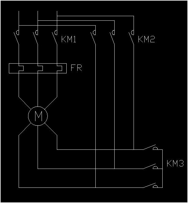

前一段时间跟高手论了一下不同接法接触器的实际电流。
上图是一个常规的星三角启动接法

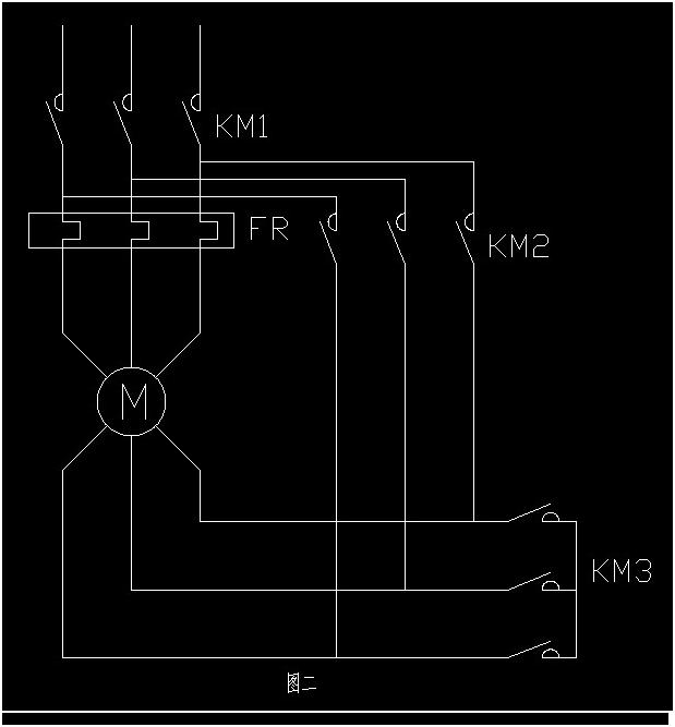

这是一个另类一些的接法,这种接法即使电机不转也会带电
但是接触器上流过的电流却小了许多,只有常规接法的60%左右
