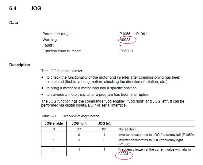

问题有点扩大了。
每次正向点动,都会报A0923。查系同时存在点动使能、正向点动、反向点动信号。再者,图中的0923、0293怎么回事?
可是,我连cu240e都换掉了,反向端子不接线,怎么还会这样呢?
