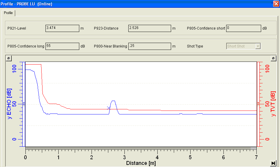

quote:以下是引用最爱北极星在2011-07-27 09:25:43的发言:
超声波测量物位属于非接触测量,基于回波测量原理进行测量,所以我们需要借助相应的软件来读取超声波的回波情况。对于西门子产品,我们可以借助SIMATIC PDM、Dolphin plus、SuperSonics等软件读取回波图形,下面以SIMATIC PDM软件为例说明:
使用的设备:Probe LU 一体化超声波液位计,量程6米,默认盲区0.25米
反射面距离探头距离:2.2526m
信号置信度P805:55dB
在上图中蓝色曲线为回波图形,红色为动态TVT曲线,只有高出TVT曲线的波峰对应的位置才有可能是液位的位置,从上图我们可以看到目前的回波质量非常好,只有个很高的波峰
