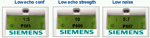

(2)回波信号太弱,可能原因是下列原因:
a.液体表面泡沫多或者蒸汽大
b.测量固体粉尘大
c.探头表面脏了,需要清洁
d.如果带瞄准器,也可能是探头发射面没有对准料面发射;
