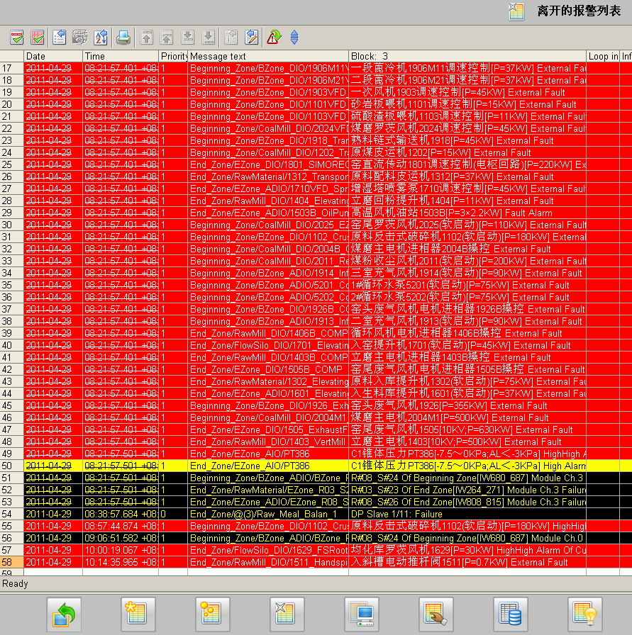

quote:以下是引用剑忠在2011-08-11 14:09:17的发言:
1、啊,好久没来查看此贴了,我这张图片提示的时间同步确实不正常,特别是在WinCC画面中报警记录的日期时间列记录中有横线。见下图所示:

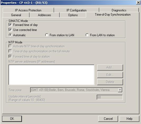

2、这是一套S7-400系列系统,使用了CP443-1以太网通讯模块,该模块组态如图示:
3、大家能否帮我分析一下问题出在哪里呢?
