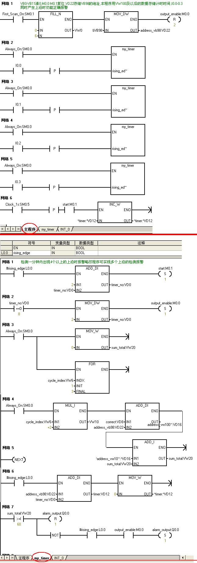

一个比较有意思的编程小题目,来自工控网,转到这儿来希望抛砖引玉

原连接地址http://www.gongkong.com.cn/webpage/forum/201108/2011081008244600002-1.shtml
我贴一个对原要求略改的程序图片:若1分钟内4个输入点只要累计有4次输入脉冲信号,则输出Q0.0。
