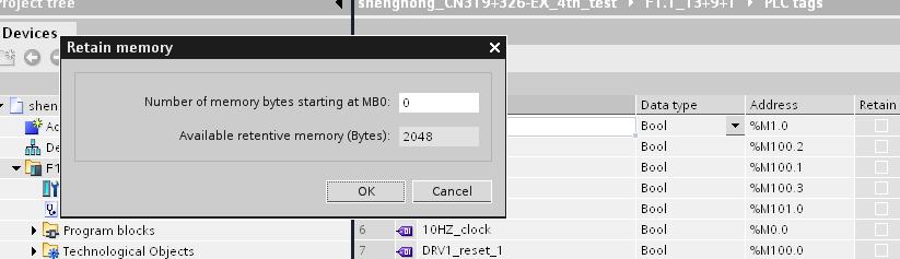

你指的M不能自保什么意思,掉电保持吗?
其实M地址也可以设置掉电保持的。如下
点击此处查看附件
