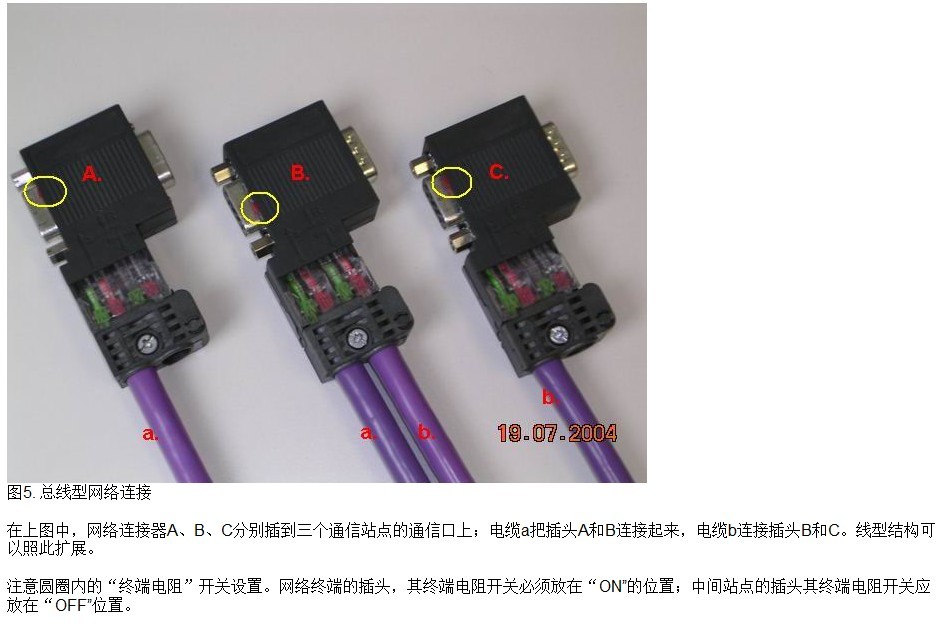

也不需要带编程口的dp头吧,dp头有一进一出的,串起来连就是咯。
lz估计还没有这个概念,我来找点图片吧,直观的说明。
三个站就这样串起来连接就可以。
发到这里,突然想起来,lz所说的跟pc通讯,是编程还是上位机通讯
如果只是编程的话,就照上面说的,订购带编程口的dp头,只要把编程电缆插到那个口上就可以
如果说是上位机通讯,那就需要在上位机上配置cp5611走mpi,要么也可以配以太网模块,走以太网通讯
