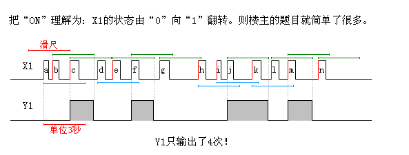

以下是任意3秒内输入点有三次上沿时报警输出的时序图
希望大家在此基础上考虑多输入,任意某确定时间内产生若干次上沿时报警输出的程序.
