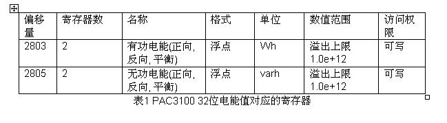

有客户经常会问:在PAC3100,PAC3200手册上的电能值都为64位的浮点值,PLC如何通过Modbus或Modbus TCP读到PAC3100,PAC3200的电能值呢?

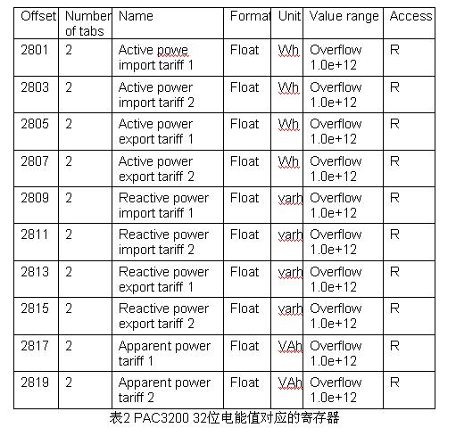

热线工程师:的确,在PAC3100,PAC3200手册上的电能值都为64位的浮点值,而目前绝大部分的PLC都不支持64位的浮点这种数据类型.没关系,西门子在网上公布了PAC3100,PAC3200 32位电能值的寄存器的地址:
必须是固件版本为V2.1.0的PAC3200才支持32位电能值,偏移量地址见下表.如固件版本低,需要通过PowerConfig软件升级PAC3200固件.PAC3200语言包的版本必须是V1.1或更高.如低,也需要通过PowerConfig软件升级.
