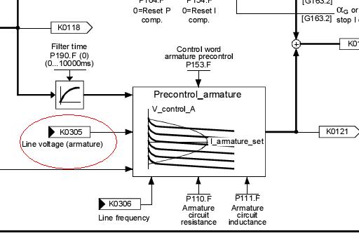

因为电压跌落造成的速降,装置会通过改变触发角来提高输出电压的,在这个过程中,肯定会加大电流的。加大这部分电流不是因为负载加重,而是加速转矩。
而且,装置的电流环有前馈控制,当进线电压跌落后,在尚未影响到电机速度时就开始预控补偿了。可以参考G162图
