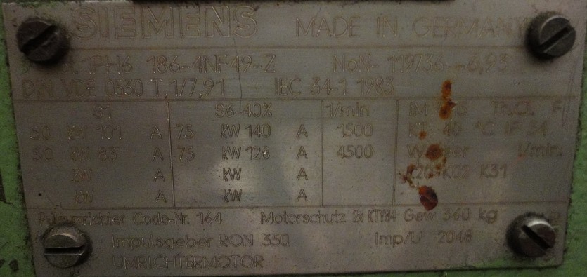

请教大家,根据这个铭牌如何看相关参数,这个电机是数控机床的主轴电机,现已改造为MM440控制
1.额定功率应该是哪个呢,s1的还是s6-40%
2.额定电流应该是哪个呢,一共四种
3.额定转速应该多少,是1500还是4500
4.这是同步电机还是异步电机,如果按照1500转速计算的话得出的是整数,在mm440实用大全上说整数是同步电机;以4500计算不是整数,那就是异步电机了?
5.在mm440,正负10v模拟量控制正反转及转速,现在可以实现正反转,但是速度提到830转就提不上去了,为什么?我的参数设置是p756=4,p757=-10,p758=100%,p759=10,p760=100%,p1082=160,p2000=160
