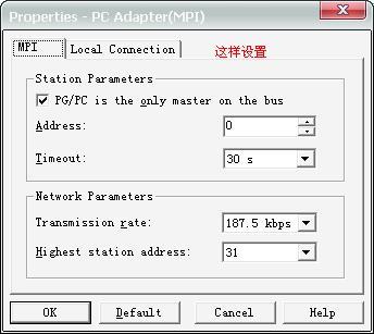

若是使用的MPI电缆,我设置是这个样子的
