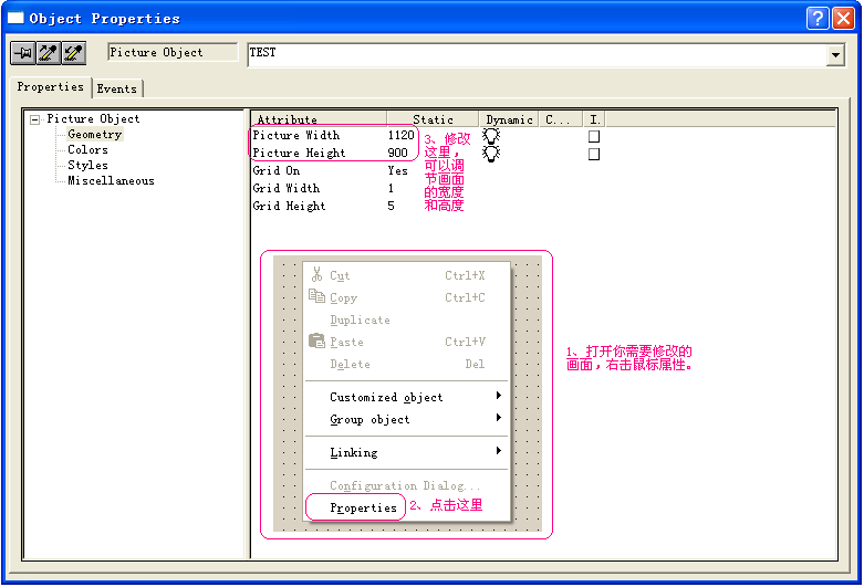

神马也不说了,楼主可以参考贴图!也许比文字表述形象!
