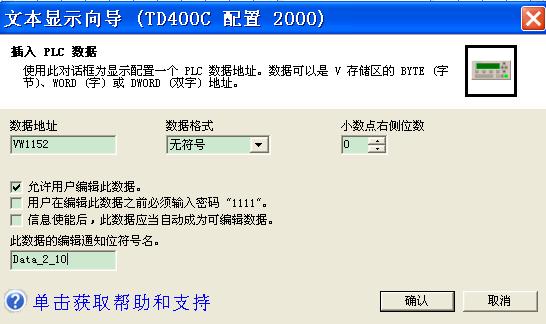

在向导的屏幕画面,需要插入PLC变量,之后再编辑该变量的属性,然后将“允许用户编辑此数据”选中,就可以实现输入了。
