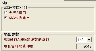

估计是P=4,因为1FK7大部分都是P=4的,因此设置成4096,除非在611U里设置成输出2048或其它,见下图:
