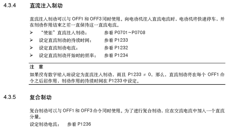

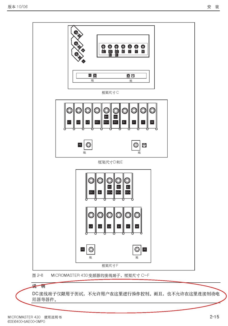

哦,为这事又去翻了一下MM430的手册。发现还真的不能加制动单元和制动电阻。那么,MM430怎么解决电机的制动问题呢?他采取的是直流制动或者复合制动。直流制动都知道的,就是给电机通直流电。电机会发热。相当于让电机进行能耗制动了;复合制动呢?就是给电机通直流电,同时外部加电机的抱闸。
但是这些都解决不了楼主的直流母线调节电压的问题。顺便说一下,我从来都不用MM430,一次都没用过。就是MM440,如果是风机和泵类,我就选小一个档次的MM440,价格与MM430大一个档次的装置一样。而且还有矢量控制,还有内置的制动单元,多好、多方便呀。
