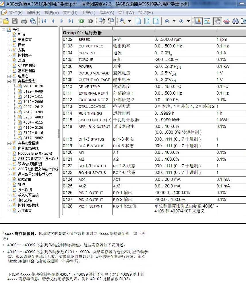

quote:请问你的电流和频率是40104和40103,是如何的出来的,谢谢
这种东西,变频器手册上有很详细的说明的吧。
