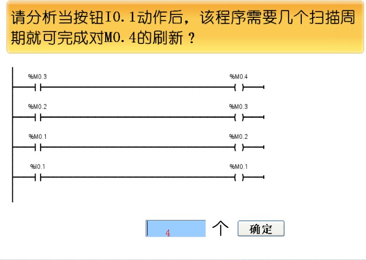

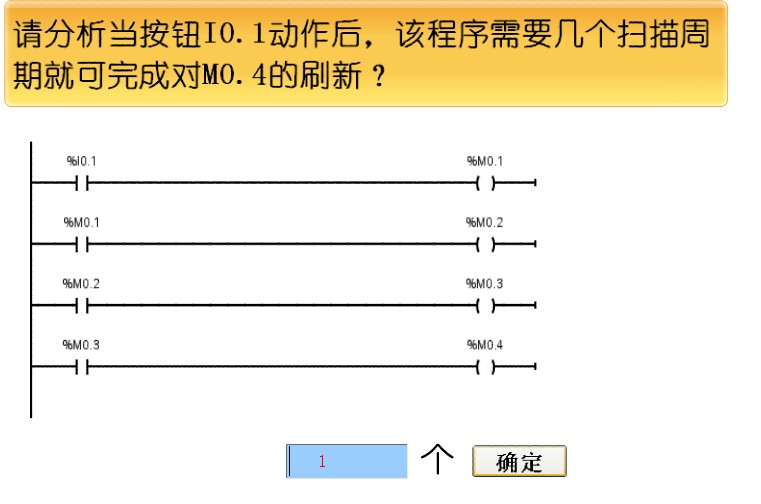

这是S7-1200在线学习里面的一段,介绍PLC的工作原理是循环扫描工作方式,然后让学习者计算两个梯形图中M0.4经过几个扫描周期完成对其刷新。图片如下
第一张我想很多人和我一样一看就看出来了需要1个扫描周期,但是第二张我没有看出来以为2个,结果是不对的。所以请懂PLC工作原理的帮忙分析一下为什么需要4个扫描周期才对M0.4刷新,感谢!
