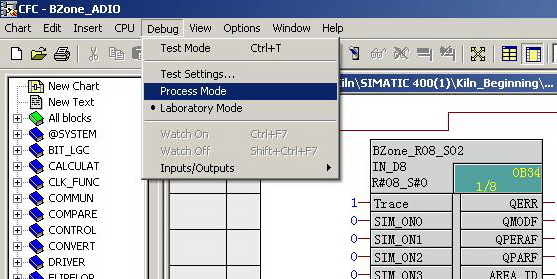

一、过程模式(ProcessMode)和实验室模式(LaboratoryMode)的区别如下:
1、过程模式(ProcessMode)下,CFC块的在线动态显示(onlinedynamicdisplay)通讯受到限制,原因是限于在CP通讯模块和通讯总线(Bus)的负荷。所以,要在线(TestMode)查看CFC块I/O参数引脚的状态,则需先选择CFC调用功能块,再点击“WatchOn”(眼镜图标)即可。不要全选或过多的选择CFC调用功能块,然后再点击“WatchOn”(眼镜图标)查看,因为在线通讯受到限制,会引起CFC在线监控(TestMode)故障或失败。
2、而在实验室模式(LaboratoryMode)下,CFC块的在线动态显示(onlinedynamicdisplay)通讯则不受限制。所以,CFC在线监控(TestMode)后,无需点击“WatchOn”(眼镜图标),即可实现CFC调用功能块I/O参数引脚的立即监控显示。但仍然会受到CP通讯模块和通讯总线(Bus)的负荷的限制。过多的CFC调用功能块在线监控(TestMode)仍然会导致在线监控故障或失败。
二、过程模式(ProcessMode)和实验室模式(LaboratoryMode)的操作使用方法如下:
1、任意打开CFC窗口后,点击“Debug”菜单项;
2、然后选择“ProcessMode”或“LaboratoryMode”即可。
3、但CFC处于在线监控(TestMode)模式时,不能进行过程模式(ProcessMode)和实验室模式(LaboratoryMode)的切换。
