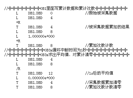

楼主,我的思路是这样的:
1、比如你的原始数据存放在DB2.DBD0里面,每个周期累加这个原始数据,并保存到DB2.DBD4里面;
2、同时对累加次数计数,计数结果存放在DB2.DBD8里面;
3、等1s循环时间中断OB3x事件到来时,在这个OB3x里面,用DB2.DBD4除以DB2.DBD8,这个平均值放入DB2.DBD12里面(这就是你需要的1s后数据采集的平均值);
4、然后在OB3x里面清空累计数据、累计次数。呵呵......周而复始如此这般执行,应该能满足楼主的要求!按照上面的思路写了点代码给楼主参考(本人没有测试,楼主可以测试一下):
