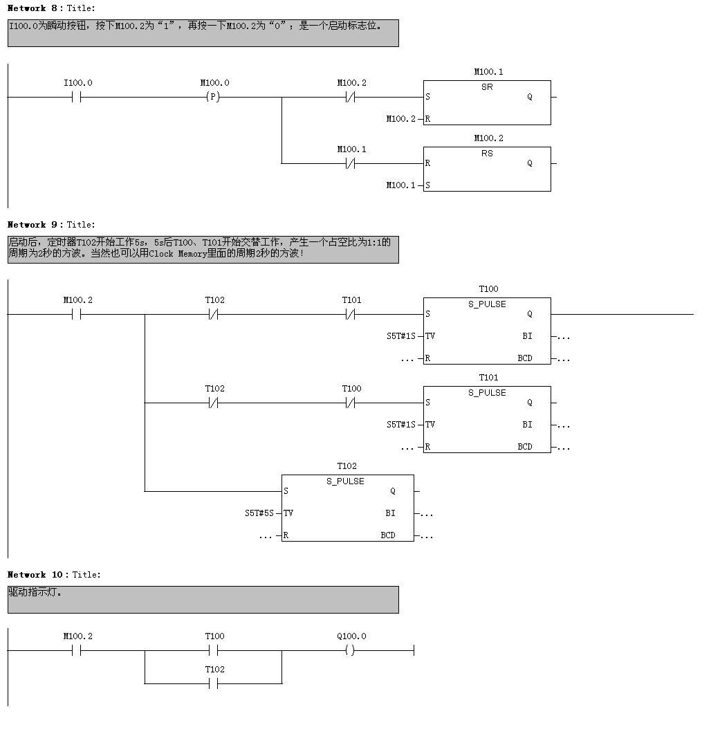

楼主,FBD或者STL指令比LAD的指令丰富的多,用FBD或者STL写你上面的程序,要比用LAD写更容易实现。我比较了一下LAD的代码实现你需要的功能,反而是最复杂的。你非要用LAD实现,我用LAD写了点东西,你可以参考下面贴图,我已经仿真测试过了,能实现你想要的功能!(注:按钮是瞬动按钮—>I100.0;驱动闪烁指示灯—>Q100.0)
