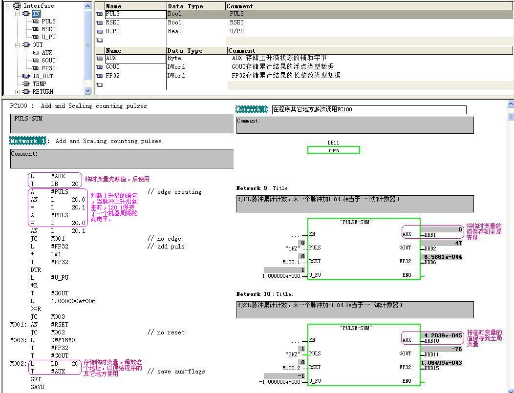

TO—>like821080兄弟:看你发帖的时间,已经深夜了。对你这种热爱专业、刻苦专研的学习精神表示敬意!关于你提到的那个帖子,是前些年我看老外写S5程序并结合单片机编程的一点理解和体会。Temp变量(临时变量)的用法,我个人使用的经验是:先赋值,后使用;如果Temp变量运算过程的数据需要保存,将其保存到全局变量存储。临时存储区其实就是一个公用的运算区,同一个地址在一个周期里面可能会被多次读写,用完这些地址需要将其释放,如果不释放,可能程序其它地方会对这个地址写数据。下面我贴一个程序,你可以仔细分析一下!也许通过例子会理解的深刻一点!我以前加入临时变量,直接用临时变量参与运算,写了一个计数器FC,可参考贴图!(注:用FC比用FB节省DB资源)
