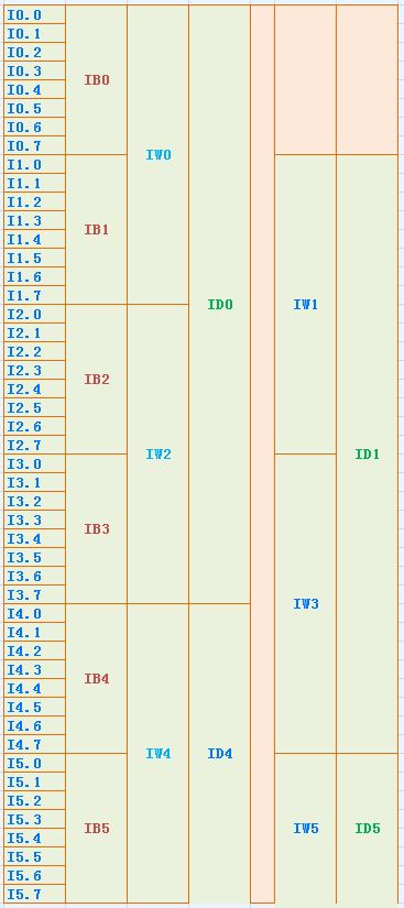

回复:求教:数据寄存器的格式?
Zaxife
    2450
    31
    78
注册时间:2008-07-24
发布于 2011-08-28 12:01:48
4楼
这个只是内存寻址方式偏移不同而已吧。
Ix.x是1位寻址;
IBx是字节8位寻址;
IW是字16位寻址;
ID是双字32位寻址。
IW1,ID1都是可以的。
