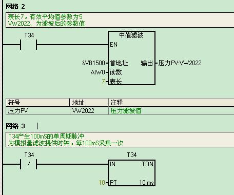

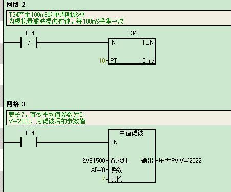

用定时器产生脉冲,发现一个奇怪现象
2796
10
2011-08-28 23:58:01
图一,定时器在上
图二,定时器在下
我们分析一下,中值滤波是不是都能实现间隔100mS的模拟量取样呢。
答案是否定的。
定时器在上,无法完成设计要求。而定时器在下,就没有问题。
