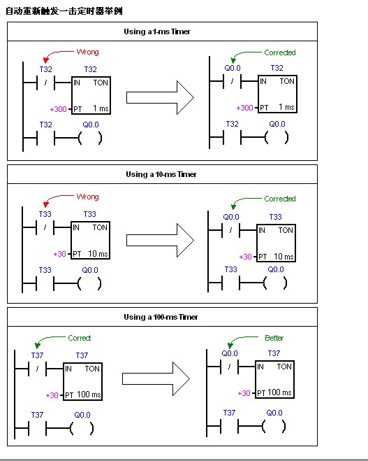

回复:用定时器产生脉冲,发现一个奇怪现象

这个最主要的还是和定时器的更新方式有关。在帮助里面有个例子可以很好的说明这个问题
