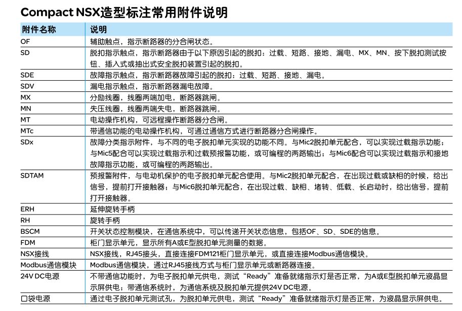

quote:以下是引用钟一诺在2011-08-28 10:12:39的发言:
有带失压保护的断路器?西门子。施耐德,ABB?什么型号啊?
我最近了解到两点!
其一:西门子、施耐德、欧姆龙有那种能设置监控电压的电压监控类型继电器,但都比较贵!大几百甚至上千!不能接受啊!
其二:有掉电报警传感器。欧姆龙就有,但也是太贵,另外国产的也有,但质量不知道怎么样,就几十元,淘宝上就有!我毕竟是在工业环境中用!可不是一般的商业、家庭用!有没有哪位用过的,指教下!
施耐德的就有,我是没用过。我今天下了一个施耐德断路器选型手册上面有失压脱扣线圈,我可以发给你!!
