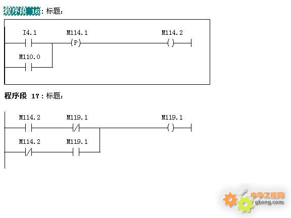

回复:西门子怎么没有三菱那样的ALTP对位进行切换的指令?
