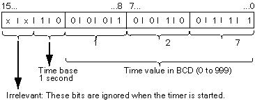

如何转换,首先要弄清整数INT、时间S5Time及Time的数据结构。整数INT是16位的数据:
时间S5Time是16位数据,BCD码格式:
时间Time是32位数据,类似于双整数DINT:
由此可见,三者之间的转换即是整数INT、双整数DINT及BCD码之间的转换。可以根据数据结构特点,自己编程实现相互转换,这样比较复杂。利用库函数FC33/FC40是最简单方便的。方法如下:

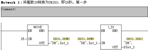

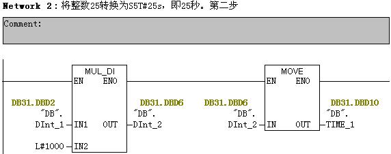

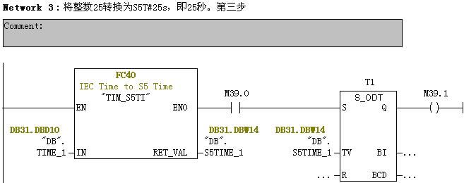

1. 整数INT到时间S5Time的转换方法:
INT -> I_DI指令 -> DINT -> MOVE指令 -> Time -> 库函数FC40 -> S5Time。
2. 整数INT到时间Time的转换方法:INT -> I_DI指令 -> DINT -> MOVE指令 -> Time。如图示:

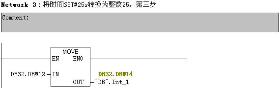

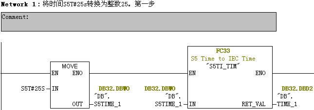

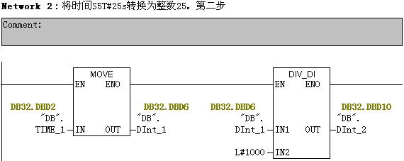

3. 时间S5Time到整数INT的转换方法:
S5Time -> 库函数FC33 -> Time -> MOVE指令 -> DINT -> 取其高字部分,用MOVE指令 -> INT。
