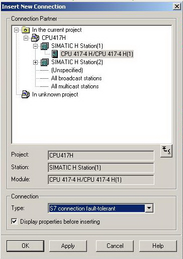

quote:以下是引用偶尔一鸣在2011-09-02 14:34:32的发言:
quote:以下是引用剑忠在2011-09-01 17:31:07的发言:
1、记得普通网卡不能与H型CPU进行冗余组态(即:S7 connection fault-tolerant),所以不知还能进行在线冗余切换吗?
2、当然普通双网卡是可以在WinCC中指定“Industrial Ethernet ”或“Industrial Ethernet Ⅱ”连接的。但WinCC在任意时刻应该只能指定与任一Industrial Ethernet 连接(即任一网卡)。不知能进行故障时互为备用(fault-tolerant)切换吗?
剑忠大侠看来是没有做过小成本的项目呀,呵呵
不是建立容错连接,而是单网卡与AS分布建立S7连接,wincc中用ISO,建立冗余连接就可以了,AS切换时,wincc只是会有10-20秒左右的短暂中断数据,一般小项目是完全可以接受的。
顶一下!
软冗余的一种。不过这种做法的切换时间较长,不建议采取这种方法使用。对于监控系统来说,3S左右是正常的范围,如果在10S以上,就有问题了。
