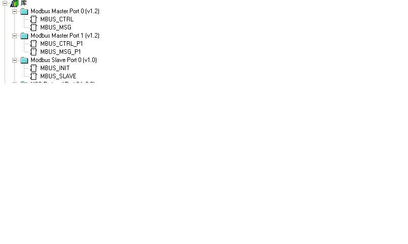

不行吧!P0RT1只能做主站,P0RT0既可做主站又可作从站。安装库文件包后有下图显示,很清楚:P0RT1只能做主站。
