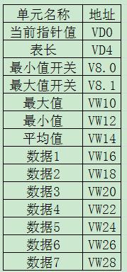

为了让大家更好的使用和理解中值滤波,将回路表贴出来供大家参考。这是一个从VB0开始的表长为7的滤波回路表。
(题外话:现在回过头来看这个回路表,实际这个区间还有3个字节可以节约。表头可以为13B)
