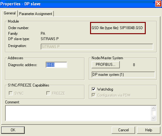

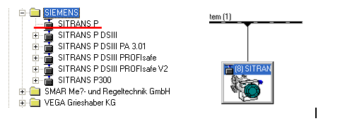

经过上述“拨乱反正”后,问题依然没有解决,建议用户把项目发给我们。根据GSD文件的不同,SITRANS P DSIII PA在STEP7硬件组态中有多种,如下图所示:
用户使用了SITRANS P(上图红色标识),查看仪表属性,可以看到此时组态的仪表使用的GSD文件为SIP1804B.GSD

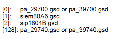

在DSIII中有一个参数M16(Device Operation Mode),该参数默认设置为1,即使用的GSD文件应该是siem80A6.gsd
用户必须保证实际硬件组态中使用的GSD文件与该参数设置一致,否则无法通信,用户将硬件组态改为SITRANS P DSIII后,通信正常。
这时候您可能要纳闷儿了,一个压力变送器为什么有这么多种GSD文件呢?我想主要是为了保证新的压力变送器在通信方面对之前的老产品的兼容。比如原来的压力变送器坏了,更换了一个新的变送器,与之前的老产品相比,新产品又增加了新的功能,如果用户不想修改原来PLC的硬件组态,那么只要将新变送器的模式16设置为原来的工作模式即可。
