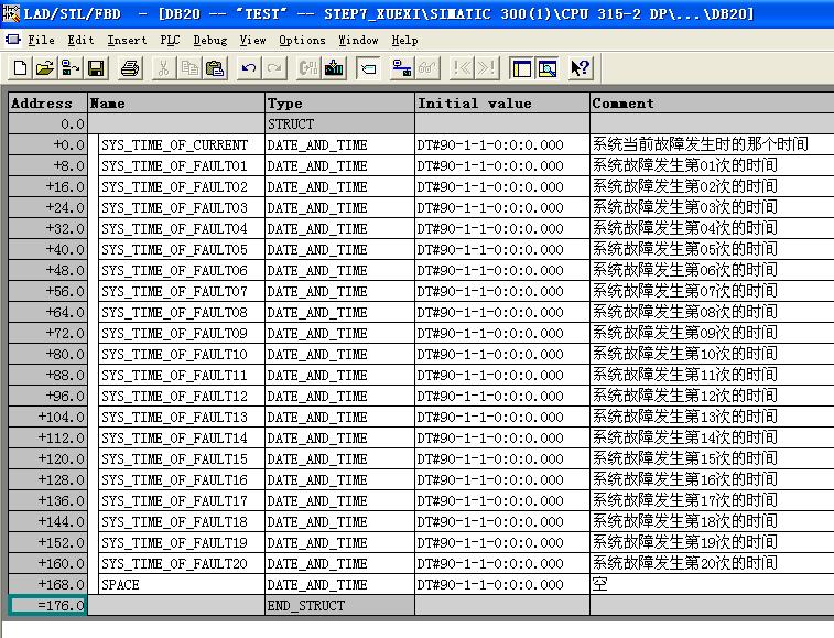

回复:SFC块不会调用,哪去高人指点下!!!

楼主:看来还是你数据块里面数据类型没有定义正确,弄一贴图给你参考一下吧!也许贴一图,比讲100句管用!呵呵.......
