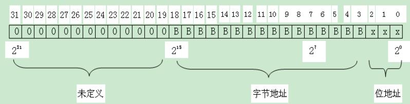

纯属兄弟,32位指针格式以这个为原则:
无论是左移3位也好,不移也好,始终以32位指针格式为原则去编码,就不难理解了。万变不离其中!
