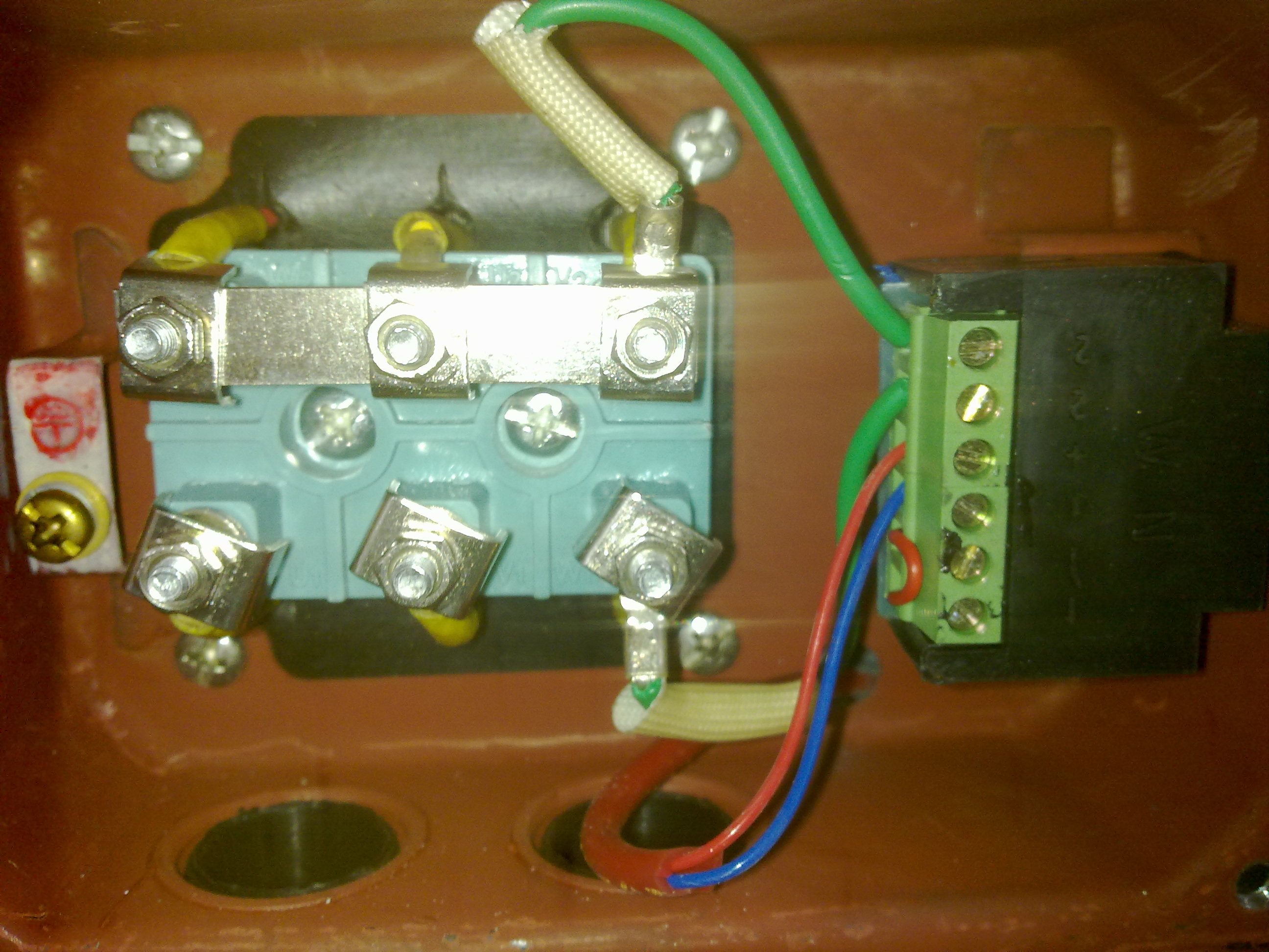

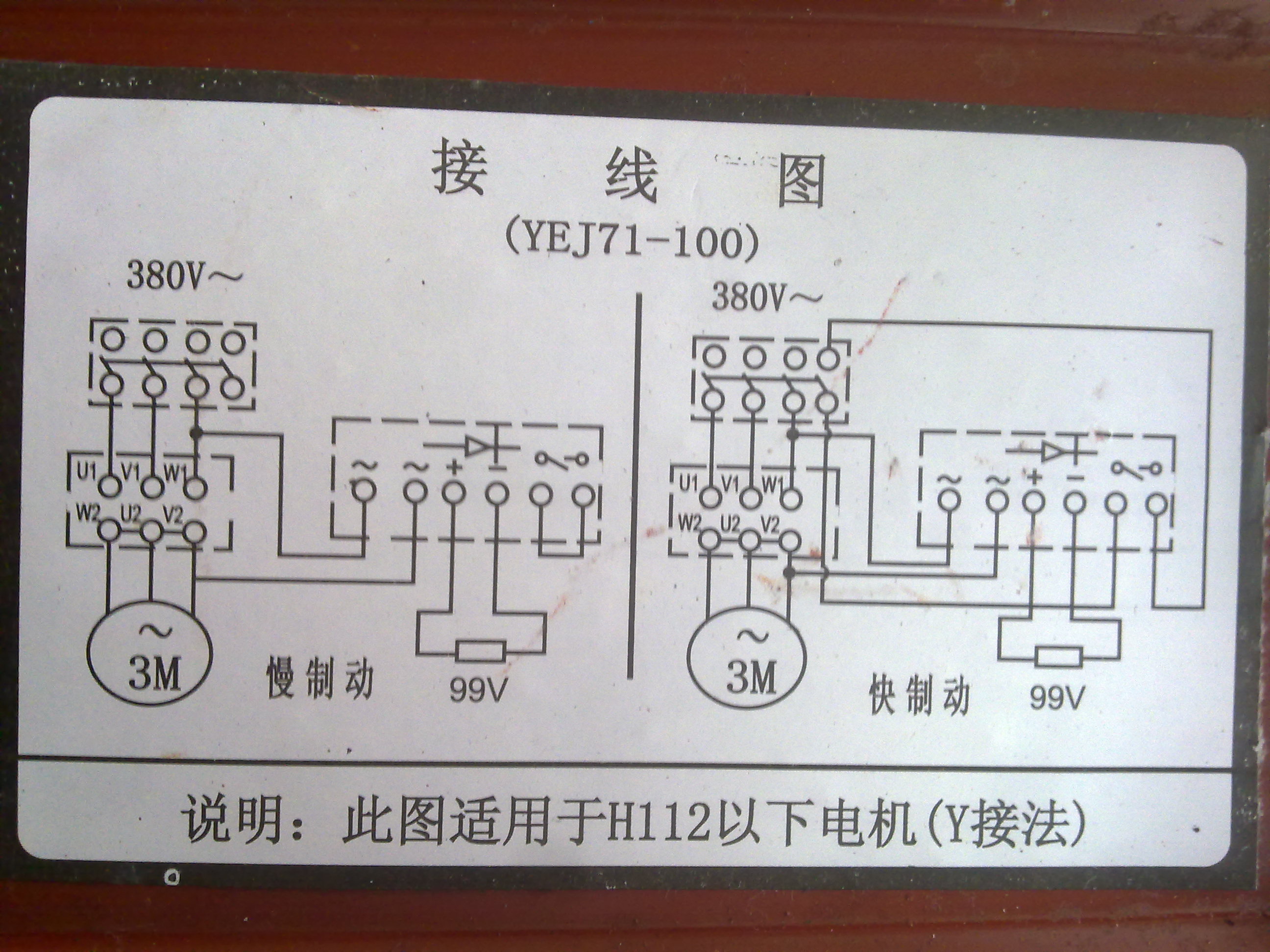

下图是快慢制动的原理接线图,分析快慢制动实现的原理br]
