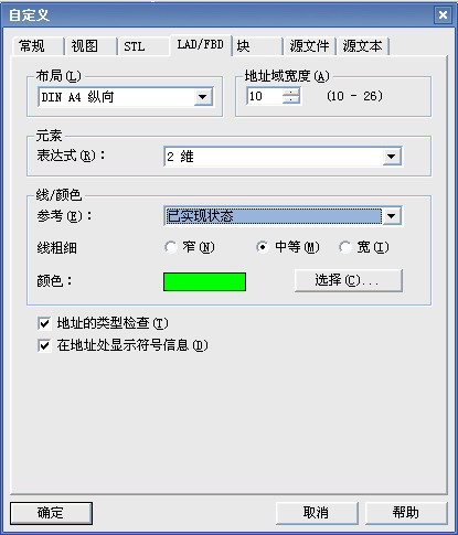

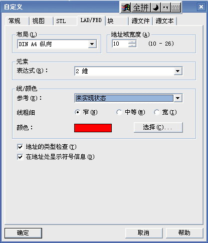

quote:以下是引用洪宝莱在2011-09-11 18:51:21的发言:
S7监控时如何把没接通的输出点设置为红色,而不是绿色的虚线的方法见下面的三张图。
另外我把单位设备的程序拷贝回家后硬件组态打开后有的不能显示,应该有提示,能告诉提示的内容吗?
不会上传图片,所以手输入的,呵呵以下是内容
无法显示一个或多个对象或对象类型。无法为对象-P7VR-DRIVEO-MODULE-装载服务器“p7vrislx.dll”。确保所需软件已经安装。
