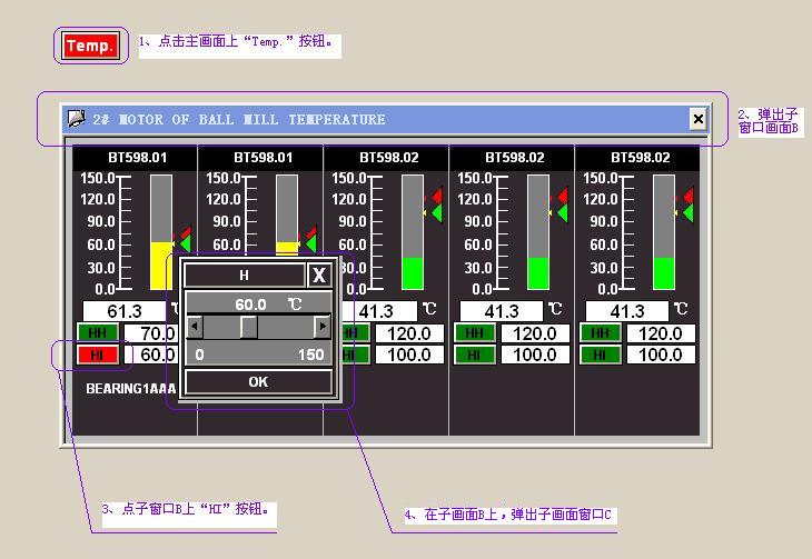

建议楼主:用Picturewindow来实现,可以参考下面的步骤:
1、在主画面里面建一个Picturewindow,"popbox1",点按钮1弹出“画面窗口B”;
参考脚本如下:
#include "apdefap.h"
void OnLButtonDown(char* lpszPictureName, char* lpszObjectName, char* lpszPropertyName, UINT nFlags, int x, int y)
SetPropChar(lpszPictureName,"popbox1","CaptionText","窗口B");//注:popbox1是主画面的Picturewindow
SetTagPrefix(lpszPictureName,"popbox1","结构变量的前缀.");//对结构变量赋前缀
OpenPicturewindowoffset(lpszPictureName,lpszObjectName,"popbox1","B.pdl",0,0);//二次开发的项目函数,定义弹出窗口的位置,并判断弹出的位置
2、在画面窗口B里面建一个Picturewindow,"popbox2",点画面窗口B按钮2,在子画面窗口B上弹出“画面窗口C”;

参考测试贴图如下:
