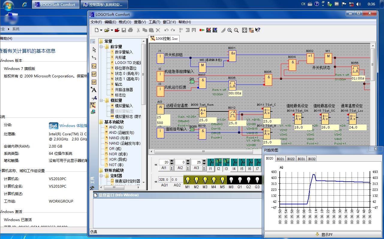

V6倒是能正常安装和离线仿真。
打开V6安装光盘,去到目录..\LOGO! Soft Comfort V6.0\CDROM_Installers\Disk1\InstData\Windows\VM,双击里面的Setup.exe就会出现安装向导了。然后跟着向导安装完成就是了。
至于V7版没找到直接安装版下载。论坛下载的又是不完整版,所以没法测试安装。
Win7里面,exe程序图标有盾牌表示该程序会对系统目录和文件进行操作。比如拷贝文件到系统system32目录、访问和修改系统注册表、修改或者添加驱动程序等一下对系统有影响的操作。
