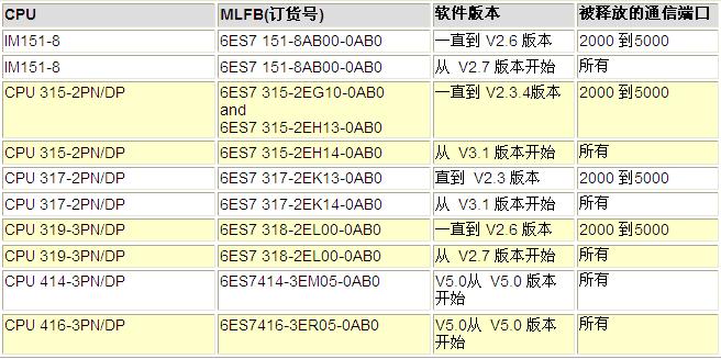

7)如果使用SIMATIC作为Modbus服务器,那么一些CPU的可用端口号会受到限制,以下端口号可用于本地端口,如下图所示:
详细情况可参考以下FAQ连接:
http://support.automation.siemens.com/CN/view/zh/34010717
