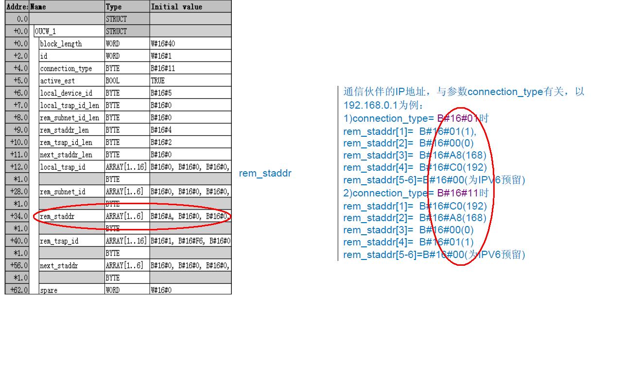

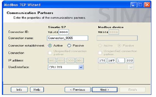

quote:以下是引用www123456在2011-08-28 14:53:42的发言:
进行MODBUSTCP通讯,包括IP地址等通讯连接参数(其它参数也类似)在数据块中指定,每个连接要指定相应的参数,相应参数在程序中主要由“MODBUS_PARAM”来完成初始化,可以利用OpenModbus/TCPWizard来创建参数DB。向导可以非常便捷地指定各连接的参数,通过ModbusTCPWizard,只要指定各连接类型所需的相应参数,之后,向导将包含有连接描述的所有参数的DB导入到STEP7项目中。
向导甚至还可以改变连接、生成连接模板。
OPENIE创建TCP连接相关参数如下,本身的地址在硬件组态时设定,具体地址在“MODBUS_PARAM”的TCP部分的OPENIE初始化连接参数中:
