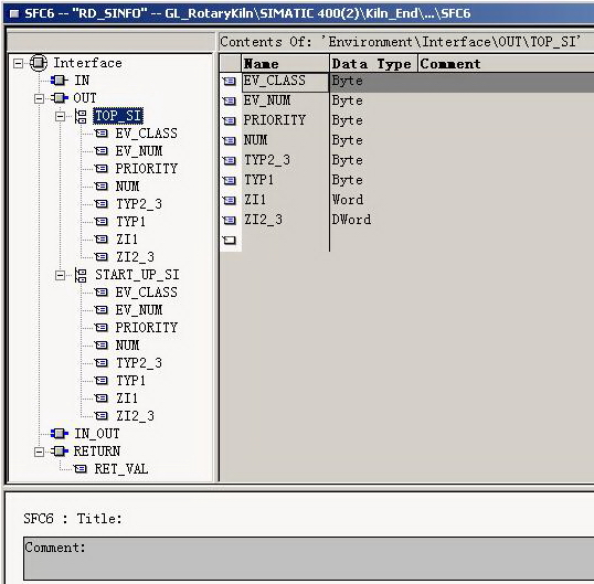

1、哦,确实是STRUCT参数定义的问题;
2、STRUCT中的元素必需和调用功能块的STRUCT中元素一致!
